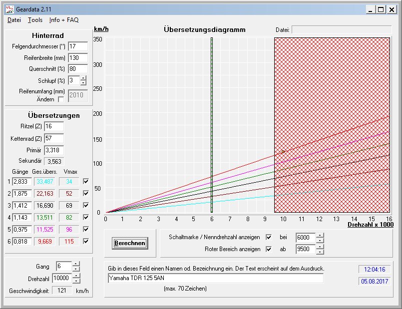

Anhand dieses Screenshot kannst Du sehen, was mit orig. Übersetzung rechnerisch geht. Bei 9500 U/min sinds also 115km/h, bei 10k 121...
Hier gehts immer um echte Speed, nicht um das was der Tacho anzeigt :!: :wink:
Das norbertsche Diagramm (nötige Leistung für Geschwindigkeit auf Kommando, Rückenwind und bergab gilt nicht) hast Du gesichtet und verstanden.
Insofern bist Du mit Deinen Daten durchaus im grünen Bereich... (für ne 15PS-Version, es sei denn, Du berichtest etwas anderes...)
