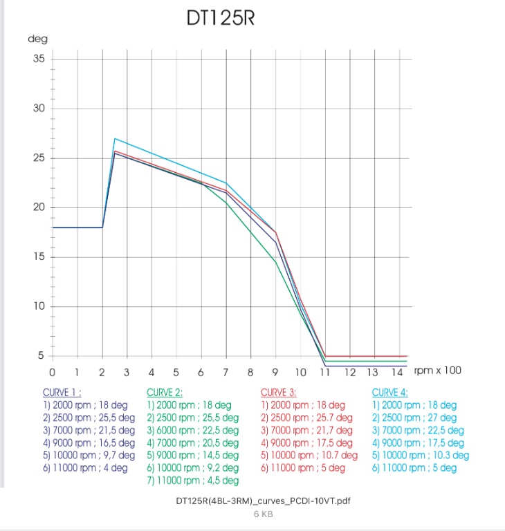

welche der Zündkurven würdest du empfehlen ?

Kurve 2 wäre mir am ehesten sympathisch, weil mit 15° am wenigsten aggressiv bei 9.000.
Kubi hatte damals berichtet, dass er unter Verwendung eines Klopfsensors den ZZP bei 16° @10.000 halten konnte, ohne negative Feststellungen.
Aggressiver kann man ja immer noch wählen.
Die 2. Wahl wäre Kurve 1.
Die 2° früher der Kurve 4 bei unteren DZ muss nicht unbedingt vorteilhaft sein.
Grundsätzlich entsprechen alle 4 Kurven meinen Erfahrungen: 100%ig optimale Zündung erreicht man nur durch individuelle Anpassung bei ausgiebigen Prüfstandläufen, aber so ungefähr schaut meine Kurve auch aus...
Schöner wäre natürlich ne freie Programmierbarkeit :wink:
