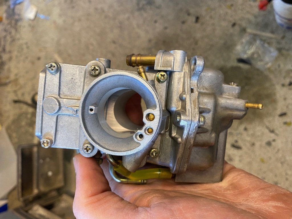

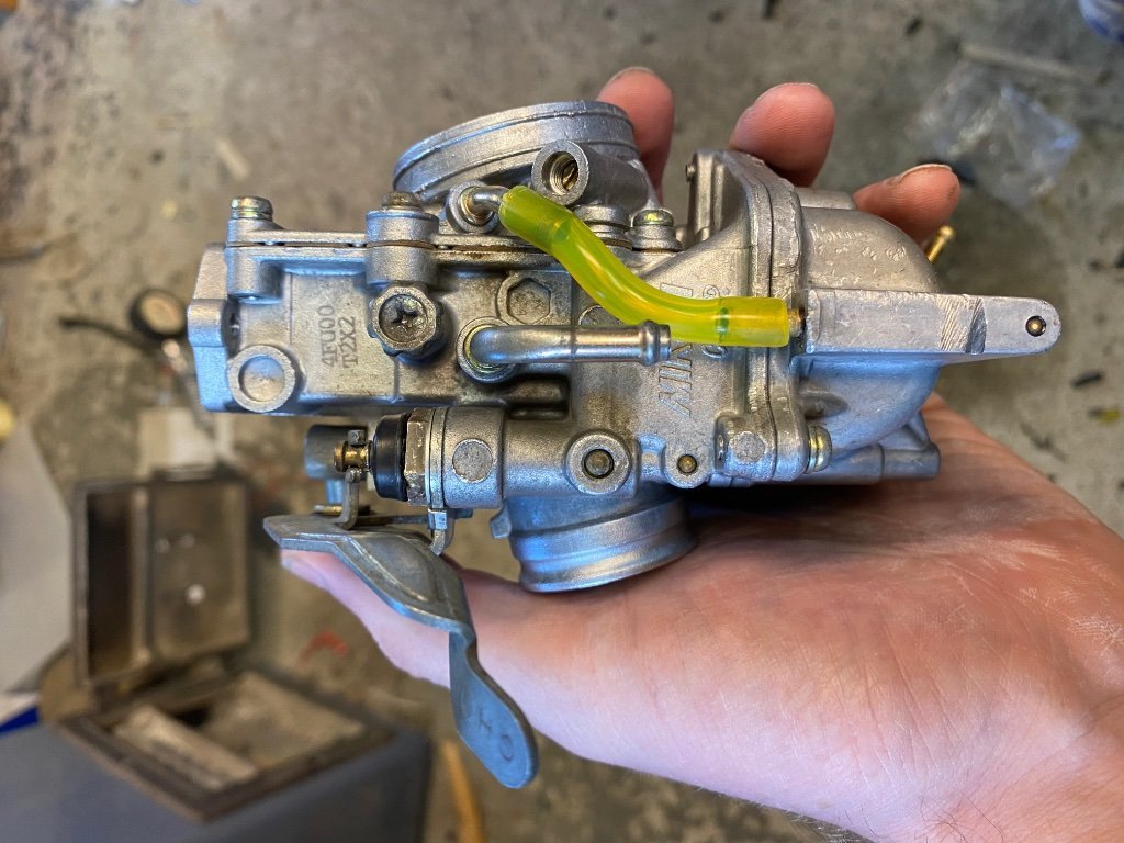

Moin,
Ich hab den vergaser komplett zerlegt, im ultraschallbad, mit bremsenreiniger und Kompressor gereinigt und wieder zusammengebaut.
Lt. Bezeichnung war eine 270er Düse verbaut. Ob der Vorbesitzer daran manipuliert hat weiß ich nicht. Auf jeden Fall war ein hauchdünner Draht eingezogen, um praktisch etwas magerer abzustimmen.
Ich probiere es erstmal ohne und gucke wie sie sich verhält.
Den Schlauch für das PJ System habe ich auch komplettiert. Vielleicht ist sie jetzt viel zu fett bei Vollgas, aber wir werden sehen. (Wenn der zündfunke wieder da ist)
Wie ist die Grundeinstellung der düsennadel?
Im Moment ist der Ring auf der zweiten Stufe von unten.
Diesen habe ich da damals hin gemacht, da das Ding über Übergangsbereich immer geviertaktet hat. Der Vorbesitzer hatte das auf der niedrigsten Stufe, also hat die Nadel am weitesten „auf“ gemacht.
Auf der zweiten Stufe lief sie eigentlich echt gut.
Matthias
