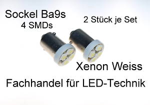

Die weißen Tachoscheiben sind ein optisches Highlight, in der Tat! Hatte versucht, dem ganzen noch einen farblichen Tupfer zu verpassen, musste aber feststellen, dass orange oder rote LEDs erstens nicht genug Licht produzieren und zweitens den Kontrast von Tachoscheibe zur Anzeigenadel erheblich verschlechtern. Diht zwar schön aus, aber man kann nix erkennen/ablesen. Empfehlen kann ich die 4-fach-SMD-LEDs bei i-bai mit BA9s Sockel (ca. 5,- inkl. P&P pro 2 Stück).
Die weißen Tachoscheiben bei i-bai (ca. 30,-) sind lichtdurchlässig, habe daher die Rückseite durch Aluklebeband verdunkelt, ferner den Innenraum der Armaturen auch damit versehen, das verstärkt das Licht, bin damit jetzt sehr zufrieden.
Für alle, die das auch nachmachen wollen: Beklebt man die Rückseite der Temperatur-Anzeigescheibe mit ALU-Klebeband, verursacht man einen Kurzschluss, also Vorsicht!

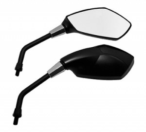

Habe mir die Ravenna-Spiegel von Shin-Yo montiert, i-bai ca 40,- plus P&P fürs Paar, habe ich bereits an meiner Varadero montiert, nicht schlecht, die Dinger, weil nicht so schwer (weniger Masse, die mitschwingt), die Magazi von Tante Louise sind eher weniger brauchbar und liegen nun in der Kram-Kiste.
Hier noch ein Bild, die gibts übrigens auch als echte Yamaha-Version, also rechts mit Links-Gewinde...

Die "Magazi" Spiegel habe ich auch bei der Louise besorgt, sicher sie sind etwas "schwer", aber ich muß sagen, die schauen was her und TÜV geprüft sind sie auch und halten mehr aus als meine Originalen.
