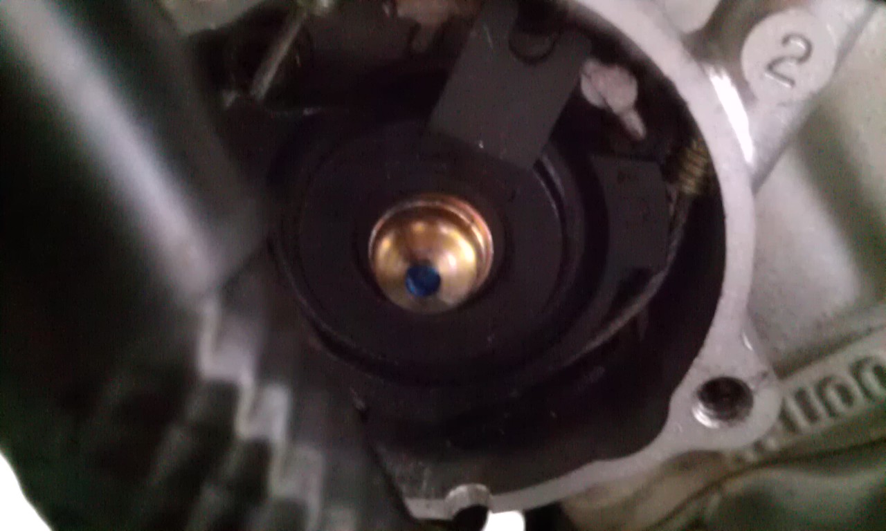

Servus,Ne ich meine die Stelle Links am Zylinder,direkt am Gehäuse der ypvs..Dort wo die beiden bowdenzüge in so eine Plastikscheibe eingegangen sind..Und genau die kann ich nicht abschrauben,weil dort keine Mutter bzw. schraube drauf sitzt sondern eine Art verplombung..

Hier mal ein Foto von dem Problem

sicher das es sich dabei um keinen auf gesetzte kappe handelt sieht fast so aus. Was ist das denn für ein blauer Punkt in der Mitte?
Re: TDR 125 4FU Powerwalze verplombt???!
..ja, wie eine Messingkappe.
An Stelle der Kappe sitzt eigentlich eine Imbusschraube (oder darunter).
(Ohne Gewähr): Kratze doch mal ein bisschen an dem blauen Punkt rum u./o nimm eine Kombizange und versuch, die "Kappe" runter zu ziehen
Schaut nach Impuss,wenn nicht Versuch mit spreglerzange sichere davor die Führungsloch mit Stift
Irgendwie muss doch gehen eine Schraube ist sicherlich dahinter und so fest ist sicher nicht gezogen.
eigentlich ist da einen 10mm 6Kantschraube drunter. Wenn das blaue sieht aus wie schraubenkleber ich würde vermuten damit ist die kappe drauf geklebt

Ich habe heute nach allen Methoden versuch, diese Kappa runterzubekommen.. Keine Chance.
So etwas habe ich bei einer TDR auch noch nie gesehen... Wahrscheinlich hilft nur aufbohren...
Über lösen der Schraube auf der anderen Walzenseite kannst Du die verblombte Wellehälfte ausbauen.
Ausgebaut lässt sich besser bohren....

Das hatte mir auch gedacht aber da sind noch 2schrauben hinter der Plastikseilfuehrung
von der Gehäuse. Ich glaube so wie eingebaut wurde muss so ausbaut werden.
Ein bisschen Gewalt muss sein bis die Schraube aufließt. Noch Vorsicht zwecks Plastik aufheizen wegen schraubenkleber.
Auf zwei gegenüberliegenden Seiten mit eine Feile etwas abflachen und dann mit einer Gripzange ansetzen.
Auf diese Weise habe ich schon so manche (sogar abgerissene) Schraube lösen können...
