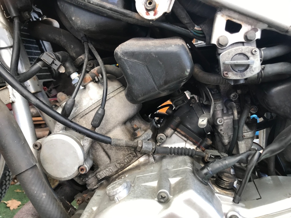

Sagt mal für was ist denn dieser Expansionsbehälter über der Ansaugbrücke -
soll der irgendwelche Druckunterschiede ausgleichen oder kann ich da nen stöpsel draufmachen ?
Würde ja soo gerne mal in den Krümmer reinlinsen ob da irgendwelche strömungsbremsen drin sind aber die Schrauben zum motor sind übel rostig

#Lufi
Kann gut sein, dass der Schaumstoff-LuFi sich in kleine Krümel zerlegt und sich nun in den Düsen festgesetzt hat.
Hätte man ahnen können, wenn die die Büchse so lange stand und somit einen Wartungsstau erlitten hat...
#Ansaugdämpfer
Expansionsbehälter bitte dran lassen: Entfernen verschlechtert die Vor-Zurück-Bewegungen der Gassäule im Anssaugtrakt. Alles was die Inschenöhre in diesem Bereich verbaut haben, hat seinen Sinn und seine Daseinsberechtigung... Dazu gehört auch das YEIS (https://de.wikipedia.org/wiki/Yamaha_En ... ion_System) zwischen Vergaser und Ansaugöffnung des Membranklappenblocks...

#Ansaugdämpfer
wow...sowas noch nie bei einem zweitakter gesehen - expansionsbehälter für die Luftmenge und
Gassäule
technisch wirklich interessant

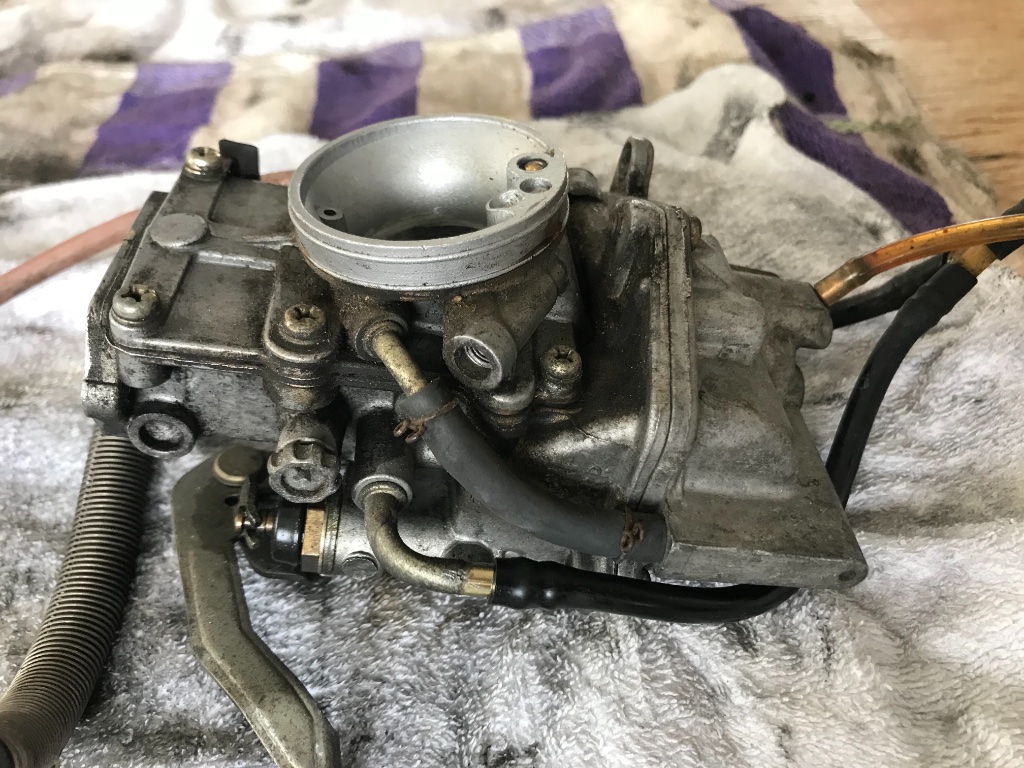

#Vergaser
Du solltest auf alle Fälle klären, ob die beiden Siebe im Tank noch dort sind, wo sie hin gehören.

#Vergaser
Überholsatz war für den TM28SS der DT (wo ist der Satz her?)? Dann stimmen die Düsengrößen auf gar keinen Fall! Die Motoren von DT und TDR sind in sehr vielen Details sehr ähnlich, aber nicht identisch: Die DT fährt den Motor mit ner #240 HD und die TDR mit ner #270, nur als Beispiel...

Heute mal den Versager rausoperiert...im Überholsatz war ne 130er und eine 140er Hauptdüse drin und
montiert aber eine 260er. Diese also sauber gemacht und wieder eingesetzt.
Leider überhaupt kein schmutz im Vergaser - somit bleibt der Benzinhahn als
schuldiger (wohl kaum) - den auch mit frischen Dichtungen zusammen gesetzt
Unglaublich wieviele Entlüftungen und überläufe und sogar Kühlwasseranschluss zur Beheizung
des Vergasers da am Vergaser installiert sind
oder
die Siebe im Tank noch als Fehlerursache die ich noch nicht ausgebaut habe.

Schon mal nen Blick in den Krümmereingang gewagt? Ist der Konus (trichterförmige Verengung) da noch drin?
Ich geh nicht davon aus, weil der Vorbesitzer mit reichlich Leistung prahlte...
Probeweise dann mal alle Blinker komplett montieren und staunen, dass das jetzt ne "Warnblinkanlage" ist...
Falls Du das Thema noch nicht gefunden hast: Blinker Umbau
Nochmal: Das war ein Überholsatz für einen TM28SS? Quelle?im Überholsatz war ne 130er und eine 140er Hauptdüse
Da gehört eine #270 rein im Urzustand, im 24PS-Modus dann was größeres...montiert aber eine 260er
Kann man nachlesen, hier im Forum: TM28SS, Du unbekanntes Wesen...Unglaublich wieviele Entlüftungen und überläufe und sogar Kühlwasseranschluss...
Unmittelbare Ursache fürs Liegenbleiben (durch Verschmutzung) eher nicht, oft haben die sich lose gerüttelt und purzeln im Tank herum, anstatt das Bezin zu filtern bzw. für "den gravierenden Unterschied zwischen Normal und Reserve" zu sorgen... tatsächlich kann Ursache Dreck aus dem Tank oder Überlaufen ("Absaufen") des Vergasers (wegen verschlissenem und deshalb klemmendem Schwimmernadelventil) sein...die Siebe im Tank noch als Fehlerursache
Mit der Kontrolleuchte hattest Du Dich schon auseinandergesetzt?jetzt warten wir noch auf das lastfreie oder belastete Relais
Ich hatte noch nie das Vergnügen, dass das den Graukittel nicht interessierte. Viel Glück!immer noch kein fucking Prüfzeichen

Der Überholsatz war von einer DT ... dachte das wäre der gleiche...aber ein paar Teile konnte
ich davon verwenden
ebäh:
Motorrad Vergaser Reparatur Satz für Yamaha DT125 R 1988-03 DT125 RE 2004-07 RM8
Düse war 260...denke mal das macht zur 270er kein grossen Unterschied....was wäre bei der 24PS
version verbaut ?
Hab mich grad in Deine Doku vom Vergaser eingelesen ...hätte ich mal vorher lesen sollen
die Leerlaufgemischschraube - die versenkte nicht das Rädchen - liess sich nur eine drittel
umdrehung bewegen aber nicht lösen...hab sie dann wieder in die Urstellung zurück und
dringelassen.
Schwimmernadel durfte auch original bleiben ...habs sauber poliert weil das vom DT
überholsatz sah nicht gleich gross aus...
Ja...der Krümmer war runter und keine Verengung mehr sichtbar - würde bedeuten das er/sie (die TDR)
jetzt mit der 260er eigentlich zu mager läuft ? Kerzenbild sah aber gut aus ?

Ah ja, gefunden, na dann hast Du wenigstens kein Vermögen dafür gelegt, immerhin...Gintonicmunich hat geschrieben: 16. April 2022, 13:00 Motorrad Vergaser Reparatur Satz für Yamaha DT125 R 1988-03 DT125 RE 2004-07 RM8
Übrigens: Viele Noname-Düsen halten nicht das, was drauf steht... Topham ist eine edle Adresse für Mikuni-Parts.
Doch: Schon für den 15-PS-Modus zu mager ... Wird wohl schon nen Grund haben, warum die Inschenöre sich für #270 entschieden haben ?!?!Düse war 260...denke mal das macht zur 270er kein grossen Unterschied
Das kann Dir niemand beantworten, diese gabs nicht ab Werk!was wäre bei der 24PS version verbaut ?
Die darf dann bei Gelegenheit mal, ist ein Universal-Störfaktor ...Schwimmernadel
Richtig geschlussfolgert!Ja...der Krümmer war runter und keine Verengung mehr sichtbar - würde bedeuten das er/sie (die TDR)
Das täuscht ab und an...Kerzenbild sah aber gut aus ?
Das könnte übrigens ein Gaser von einer DT sein, der angepasst wurde: #260 statt #240 hört sich stark nach 24PS-Modus an... (es gab auch eine Variante mit ner #210 drin, frag mich jetzt nicht wieso
