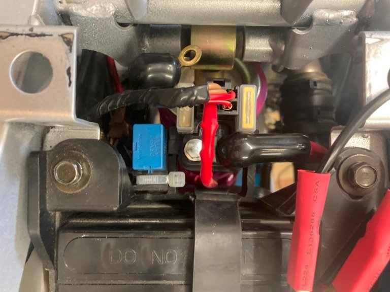

Das ist jetzt alles soweit wieder iO, aber für die Spannungsversorgung
der IT hab ich ein feines Hauptrelais eingebaut,
welches Spannung direkt von der Zuleitung des Starterrelais
(da ist bei mir noch ein abgesicherter Pin frei) abgreift.
Einer etwaig unsauberen Spannungsversorgung ist somit vorgebeugt.

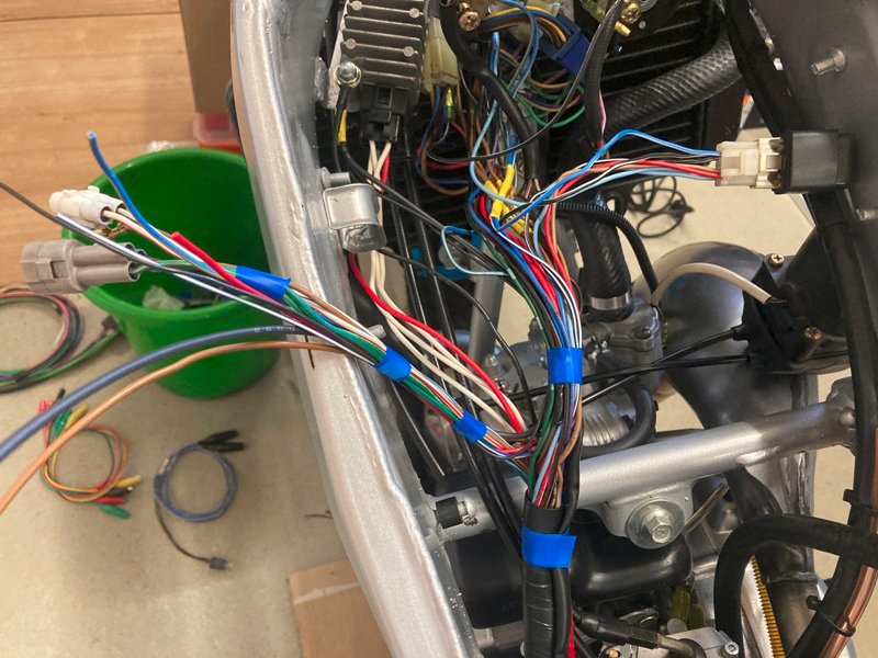

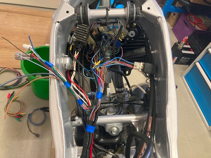

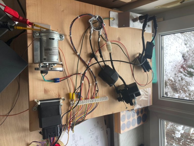

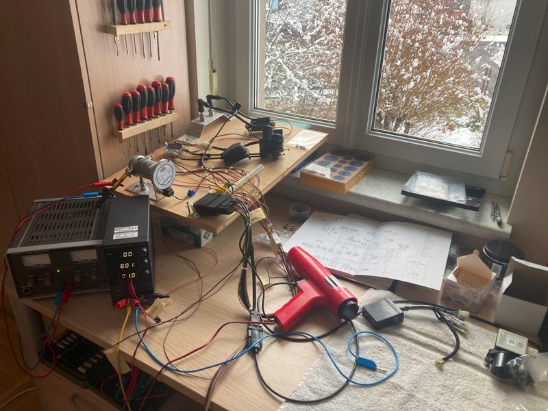

Soll ich mal ein paar Bilder vom „Prüfstand“ und vom aktuellen
Status des Kabelsalats einstellen?

Re: IgniTech CDI
schaut mal selbst...
Re: IgniTech CDI
# Bilder vom „Prüfstand“ und vom aktuellen Status des Kabelsalats
"Das Genie beherrscht das Chaos!" - Verstehe [-o<
Ich finde die Fotos nun doch etwas verstörend und abschreckend - so aufwendig ist der Einbau einer Ignitech nun auch wieder nicht. Üblicherweise wird diese je nach Modell vorkonfektioniert und lässt sich Plug&Play in Betrieb nehmen. Die eigentliche Herausforderung, die Einstellungen zu verstehen und ggf. etwas anzupassen, reicht IMHO völlig aus, um "einige Abende" zu füllen...
Nun gut, Du wirst schon Deine Gründe gehabt haben, genau so vorzugehen, wie Du vorgegangen bist - ich drücke die Daumen, dass sich der Aufwand gelohnt hat!

Re: IgniTech CDI
:D
Erinnerst Du Dich an die Vergasergeschichte?
Wenn ich an eine Sache drangehe dann auch mit hoher
Genauigkeit, dass darf dann ruhig auch etwas länger dauern - ich
kann und will das nicht anders…
Meine IT war für meine 350er konfiguriert, dort schaut es ein
bisserl anders aus, und so es ist notwendig ins Detail zu gehen.
Der Prüfstand ist auch schon etwa 10 Jahre alt, hab mich mit der
ZT und dann auch mit der IT dort ausgiebig amüsiert :wink:
Mir macht es einfach Spaß etwas sauber und ordentlich zu machen,
da mach ich mir Gedanken und geh (meistens…) exakt einmal dran,
und dann nie wieder - weil es einfach funktioniert.
Ob ich für die Konvertierung jetzt 1Woche oder 5Monate brauche ist
mir komplett egal, denn es gilt immer noch:
Es sind IMMER min. 2 Mopperl da die einwandfrei laufen, und
noch dazu deutlich mehr Dampf haben!
